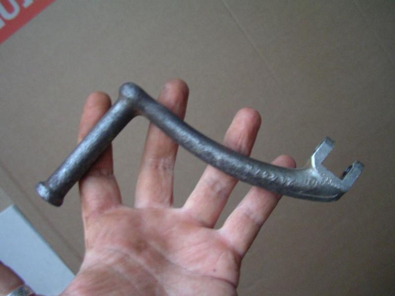

Bon j'ai un peu commencé en me fabriquant un bac électrolytique à dérouiller.
Après 5 heures de bain, j'ai récupéré un kick sans rouille, mais j'ai arrêté le traitement avant d'avoir l'acier bien brillant, parce que je veux pas que ça ait l'air trop neuf.
Vais continuer comme ça, pièce après pièce.
Pour la déco je réfléchis.
Peut-être entièrement noir mat.
Z'en pensez quoi vous ?

Message par AlanBike le Ven 20 Nov 2009 - 18:37
Ha non, la déco, j'essaierais de la garder le plus proche possible de son état actuel. Juste poncer un peu et vernir le tout.Purée, un résé dans cet état(extérieur) faut le garder. Si tu mets des nouveaux stickers, faudra les vieillir.

Message par Baron du Poil le Ven 20 Nov 2009 - 18:40
Chuis pas contre, l'état sorti du foin, ça me plait bien aussi.
Mais tout est quand même vachement rouillé.
Tellement que quand tu le regardes, t'as l'impression de voir un truc entièrement marron.
Et puis la photo le montre pas bien, mais la fourche a du être repeinte y'a un bon moment, avec une sorte de rouge brillant, un peu comme la couleur chaudron des vieilles mobylettes.

Message par Baron du Poil le Ven 20 Nov 2009 - 19:30
Ben là, je suis en train de chercher des pneus 600 x 65, y'a pas grand chose sur le net.
Alors blancs...
Pour les acides t'as raison c'est violent.
Je crois que je préfère utiliser mon bac, ça prend tellement de temps de décaper une pièce que tu peux observer ce que ça donne au fur et à mesure.
Pour le moment, chuis pas mécontent du résultat sur le kick.
Mais vu la taille de mon bac, je pourrais pas m'en servir pour des grandes pièces genre bras de fourche ou cadre.

Message par Baron du Poil le Ven 20 Nov 2009 - 21:03
Ayé j'ai déchargé les photos d'aujourd'hui.
Pour staprèm pas grand chose : le dérouillage du kick dans mon bac magique pour les feignants.
Avant
Après
